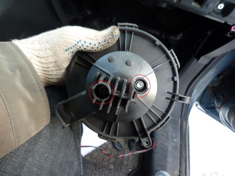

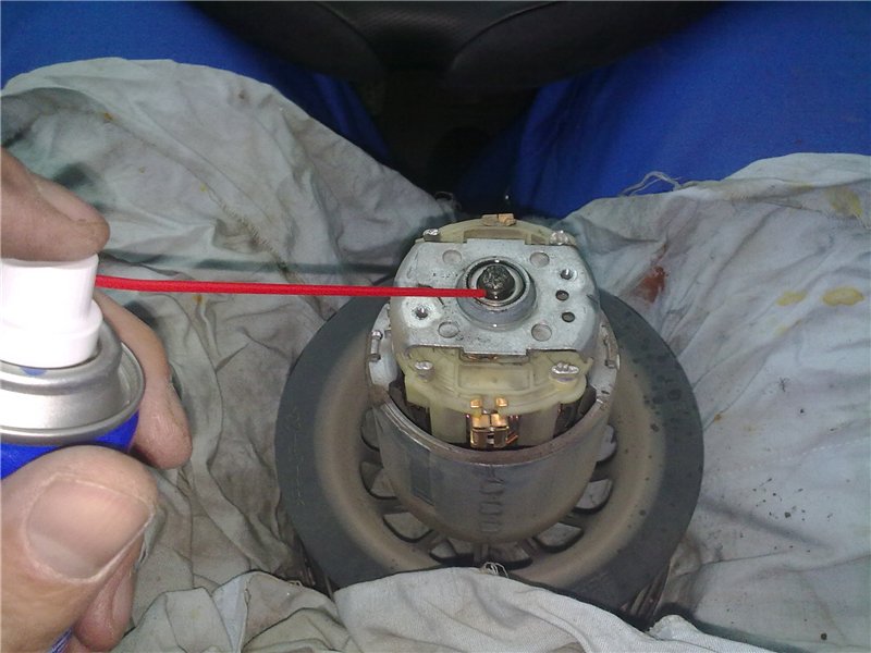

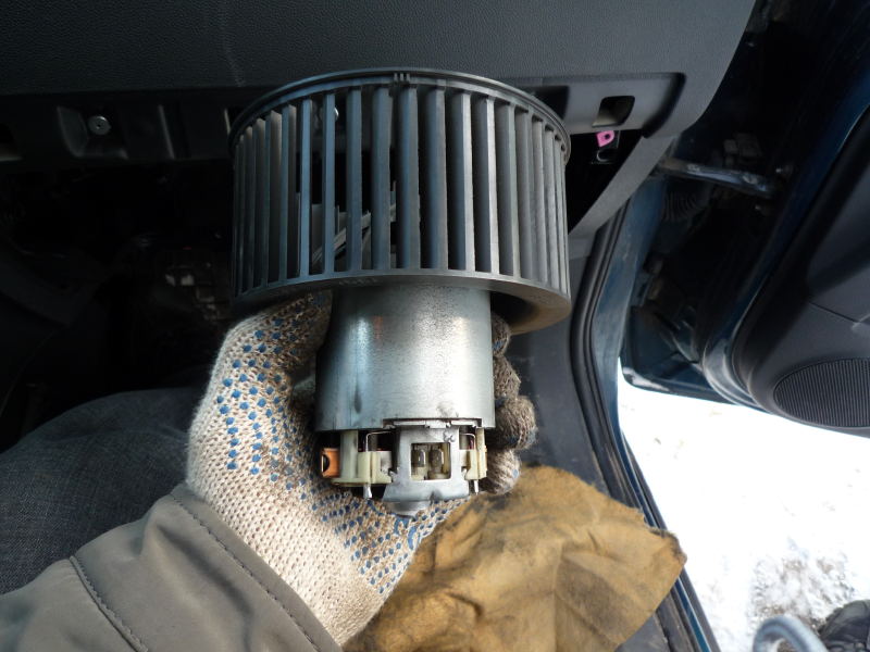

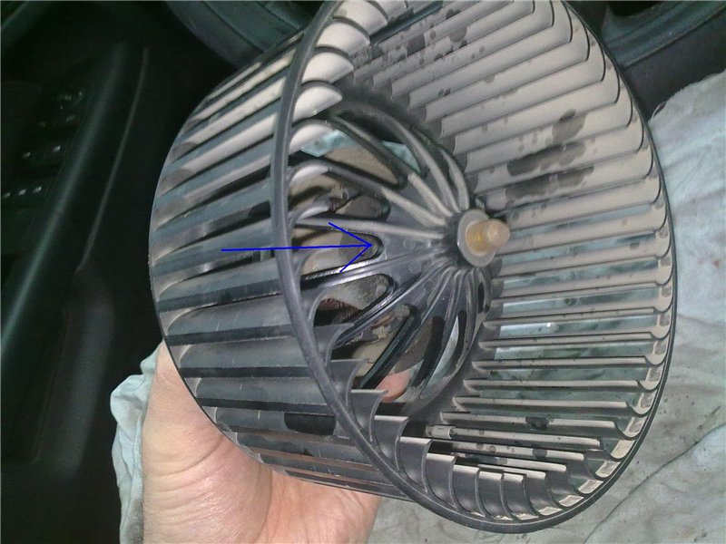

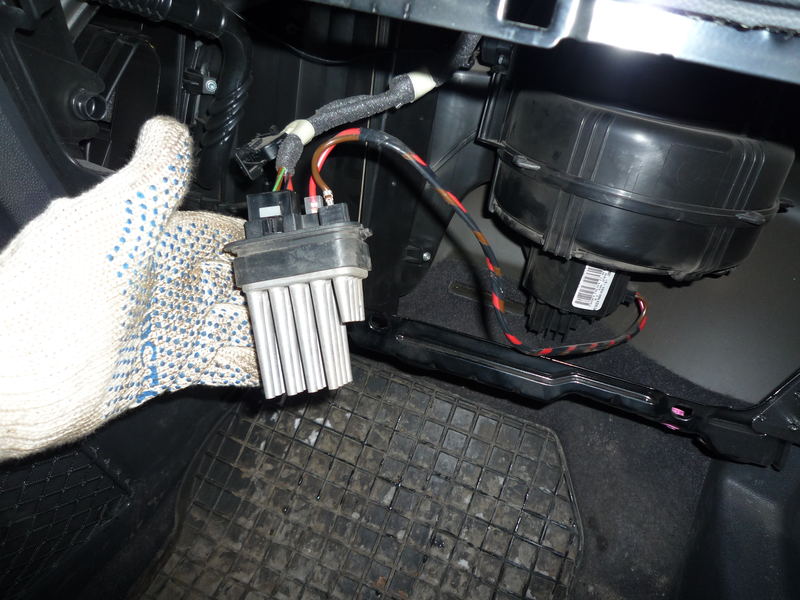

Да все не так и страшно. При морозе воздух сухой, да и остатки смазки втулок моторчика сильно густеют, вот он и жужжит. Снять моторчик, смазать силикончиком или WD-40 ось и втулку и готово.
P.S. Упс! Уже опередили . Но ничего, больше картинок- легче разбирать
