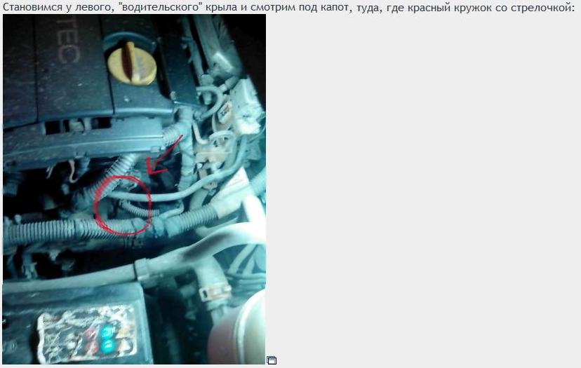

Для профилактики можешь снять клемму с датчика и пшикнуть туда силикона для защиты контактов. Заодно посмотреть не "сопливит" ли датчик.

Старый 04.03.2014, 19:13   #7
на картинке все понятно только скажите каким он номером? их там вроде три
Старый 04.03.2014, 19:14   #8
наверно номер один?
Старый 05.03.2014, 19:44   #9
наверно номер один?
Нет, номер 3, специально обвёл красным.
