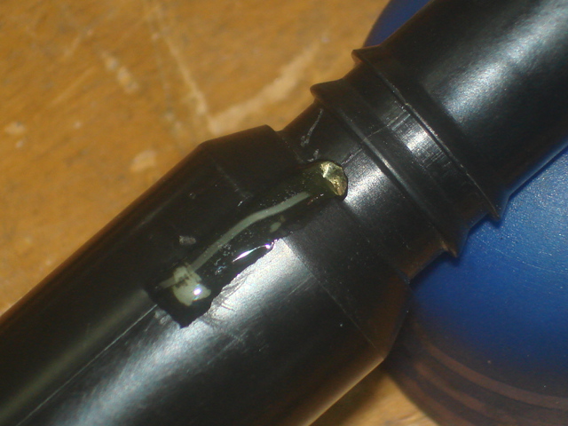

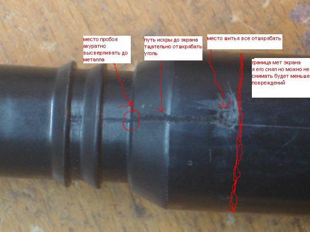

Старый 10.03.2014, 17:59   #4
Сообщение от ar71 Посмотреть сообщение
...Проверю свечи....
Настоятельно рекомендую внимательно осмотреть и саму резинку наконечника на предмет пробоя.

Старый 16.03.2014, 19:47   #5
Вес репутации: 4205
Резинку наконечника почистить прогоревшее место и можно лаком для ногтей бесцветным за изолировать.Когда Ауди была в дороге лечил так катушку зажигания.Нормально ездил пол года до замены.
