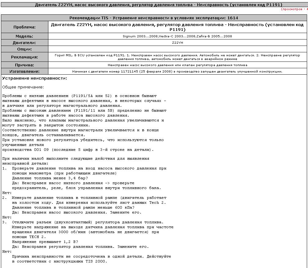

Для начала сам считай ошибки педальным методом и в студию, а там посмотрим. Возможно, что датчик и не при чём, а неисправен насос высокого давления или клапан регулятора давления топлива. Вот методика поиска неисправности из ТИСа.
После того как в сервисе сняли все коды ошибок осталось только эти 2 ошибки:
11915A
019005
Еще из симптомов: двигатель работает в аварийном режиме и не набирает мощьность, после того как прогреется или проехать на этом режиме несколько километров то можно заглушить двигатель и сразу завести лампа аварийного режима гаснет и едет как ни в чем не бывало.
Спасибо за список неисправностей, подскажите:
1. можно ли мерить давление обычным манометром которым я давление в колесах заменяю?
2. где именно точка где замерять давление?
3. где находиться регулятор давления топлива? если речь про датчик давления в топливной рампе я знаю, но там 3 разьема.

на этот раз поменяли регулятор давления в рампе. но симптомы не изчезли.
перемерили давление на входе, показывает 2.8бар, приговорил насос низкого давления, может быть обойдется чисткой сеточки (хотя мне кажется что забилась бы сеточка машина бы глохла, а так наверное моторчик в насосе не дает нужного давления)
выходит что это не ТНВД?
