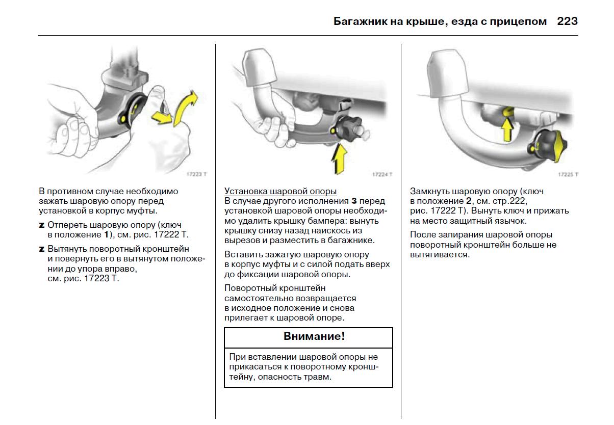

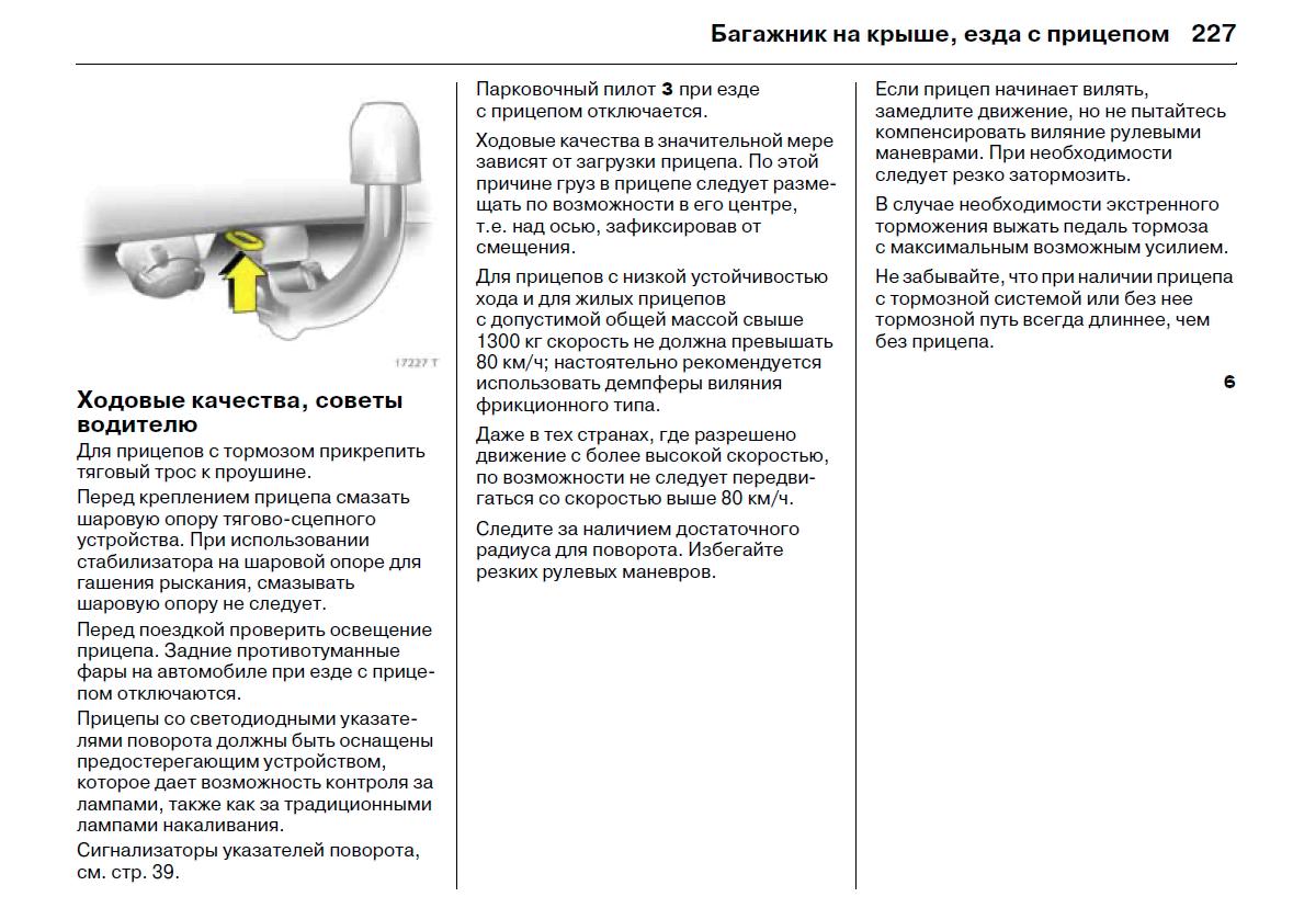

Оригинальный фаркоп выходит снизу и огибает задний бампер и он без выреза. С вырезом вообще не попадалось на глаза, если только самопал.

Да нет. Вырезано отверстие. Выштамповка вроде заводская. И окантовка в виде резинки.
Хотя уже разобрались, у соседей получил ответ с документальным подтверждением. Бамперы одинаковые и взаимозаменяемые. При необходимости режется отверстие по месту.
Всем спасибо!
