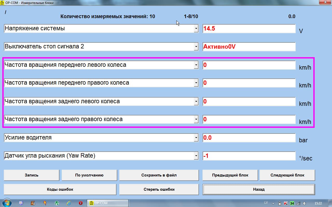

В спидометре используется угловая скорость (импульсы) переднего левого колеса (только его).
Для работы АБС используются (сравниваются) импульсы ВСЕХ колес (сравнение угловых скоростей). Самое простое проверить работу можно с напарником на ходу (или вывесив все колеса) прибором.
Может не на тот датчик грешим
