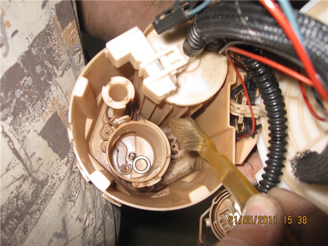

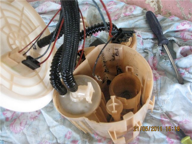

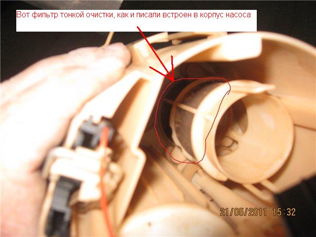

Поиск и гугл с картинками тебе в помощь. НА ЗАФИРА-Б СОВМЕЩЕН С НАСОСОМ В СБОРЕ И НЕ МЕНЯЕТСЯ (уже писали). Если захочется его акуратненько почистить- то можно снать бак, и ничего не обломав вытянуть бензонасос. А если весь этот геморой не по душе- то ищешь заправку с хорошим бензином и живешь спокойно
Старый 17.12.2011, 15:09   #7
Вес репутации: 8084
Вот нашёл подтверждение в картинках
