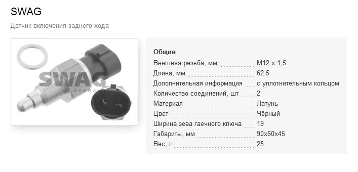

Проблема с включателем огней заднего хода (лягушкой), он вкручен в коробку под АКБ.
В большую лужу не влетал или двигатель не мыл? Возможно разъем залит водой.
Для проверки скинь клемму и в клемму повтыкай скрепку (вкл/выкл), проверь четкость включения, и тестером сам датчик. Если что, то заказывай новый включатель.
P.S. мозги "душат" движок, думая что ты задом хочешь гнать под 90 км/ч

На картинке всё хорошо показано,но нет номерочка для заказа.Нашёл два номера - 11102021 и 2060928 Может быть,в курсе-это одно и тоже,или есть разница?И как узнать какой стоит у меня на машине?

Заменил выкл.з/хода.Родного на нашёл -поставил Dello -013112390271A
Месяц поездил - полёт нормальный...
