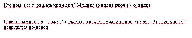

Ключи привязать поновой не пробовал?
Название: privjazka chipklucha.jpg

Попробую сегодня.

Ключ переписать не получилось. Либо комбинацию делаю неправильно либо еще что то. Некоторые подробности: после того как глохнет подключится к мозгам не могу, на панели горит машинка с ключом и моргает АБС. Ключ вынимаю, жду секунд 30, ключ в замок, включаю зажигание, к мозгам подключилась, делаю самодиагностику, выводит следующие ошибки:
