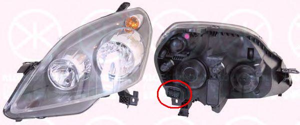

Доброго времени суток всем. Прошу помочь Вас в поиске информации. В ДТП пострадала передняя фара, а вместе с ней и разъем подключения. Поиски по доступным каталогам и разборкам ни к чему не привели. Есть подозрение, что существует аналог.

Не о держателе для лампочек речь. Разъем который подключает блок фары к проводке авто

Речь про тот, что обведено красным? Сам штекер идет вместе с косой проводки, отдельно как запчасть не встречал. На разборках искать, откусывать, перепаивать...

Благодарю за совет. Если интересно расскажу чем душа успокоилась: поиск по разборкам по Zafira b и Astra h ничего не дал. Было предложение от официалов поменять за 40 тысяч всю косу и с интернет-разборки за 2500.
Потом у приятеля на не сильно новой Vectra при замене фары посмотрел разъем и обалдел - ОН. На первой же разборке по запросу штекер для фары на Vecrta выдали искомый за 300 руб. Вот так.
