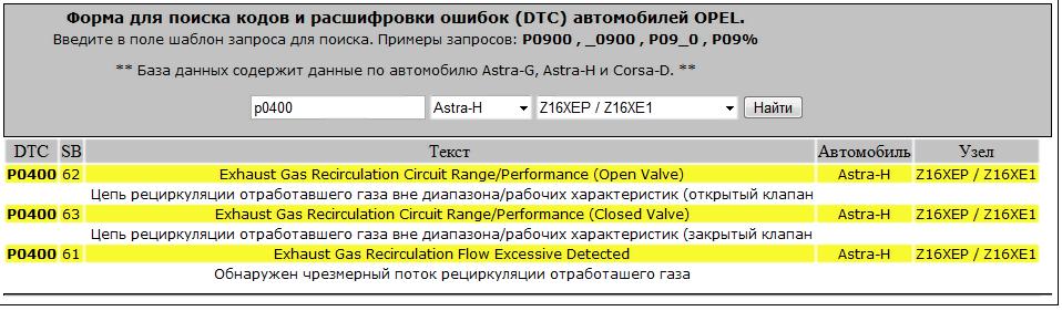

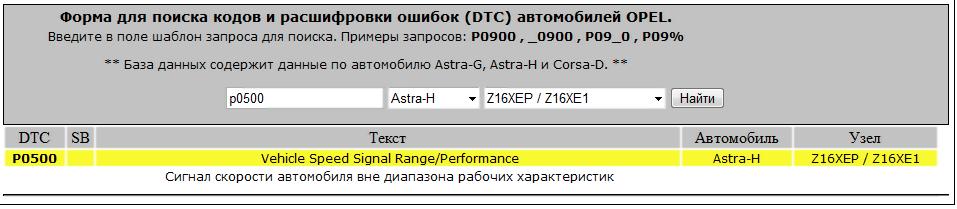

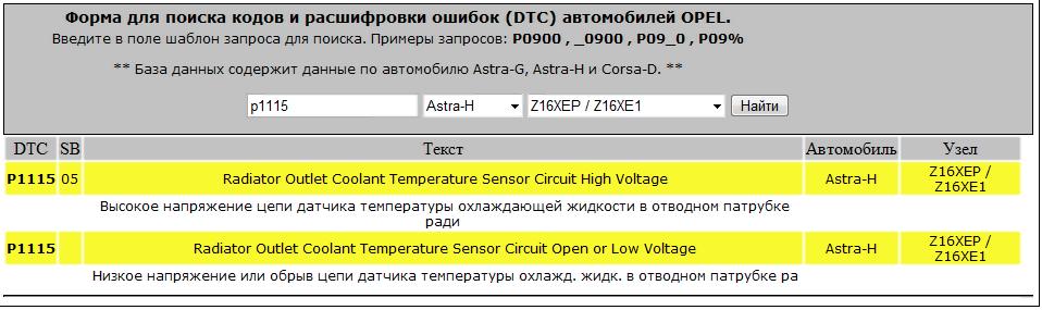

Вот расшифровка ошибок. По тем симптомам, что ты описываешь, очень похоже на заклинивание компрессора кондишки и при включении муфты мотор глохнет. Попробовать гаечным ключем вручную покрутить вал компрессора на предмет заклинивания.
