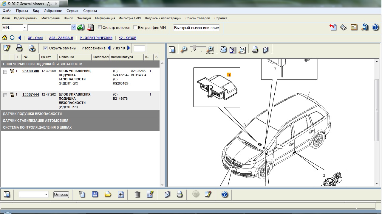

RVSN1970, ты спрашивал расположение сенсоров удара, вот из TIS2000 картинки
ID:	1252   Нажмите на изображение для увеличения
ID:	1253   Нажмите на изображение для увеличения
ID:	1254   Нажмите на изображение для увеличения
