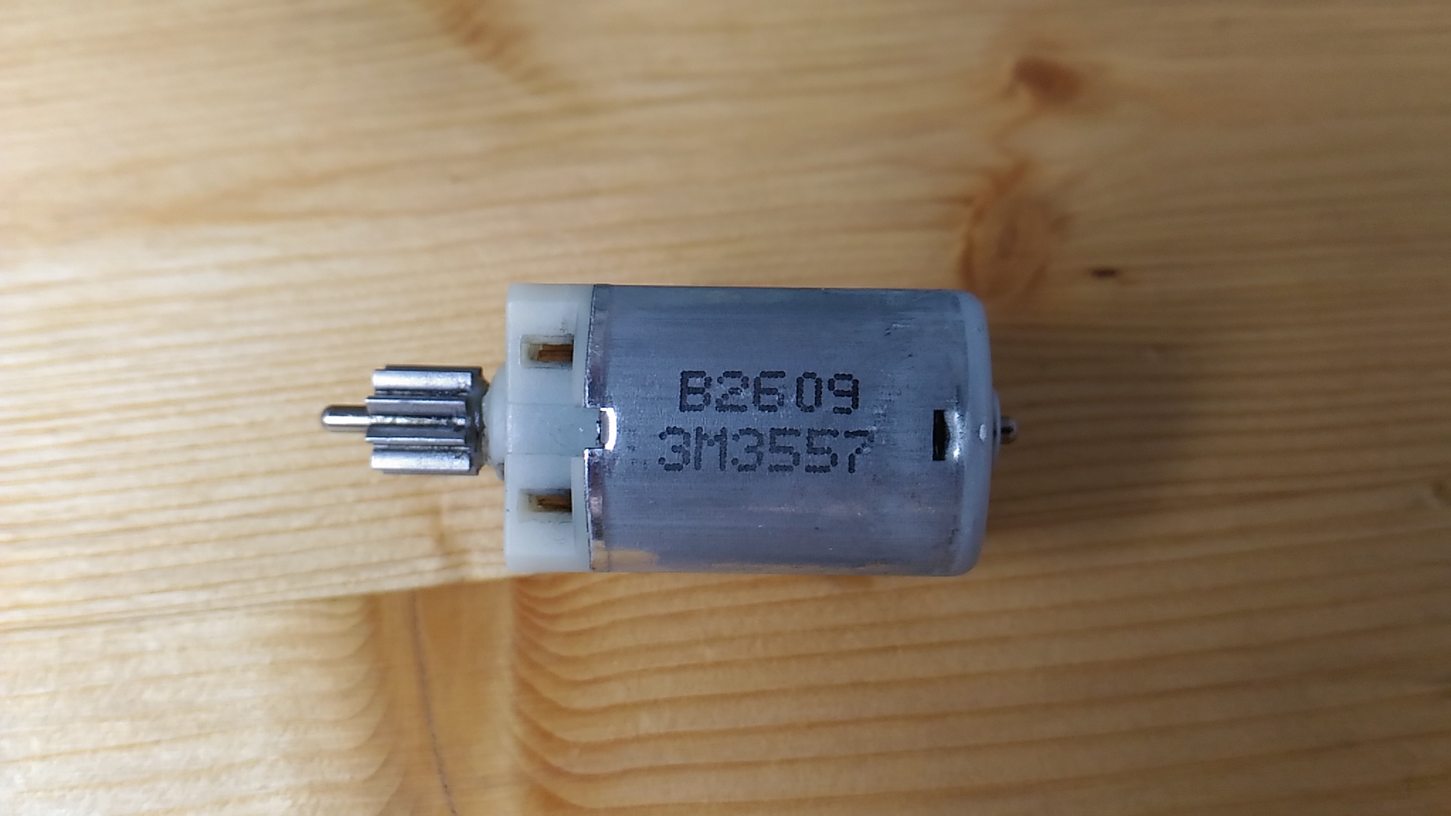

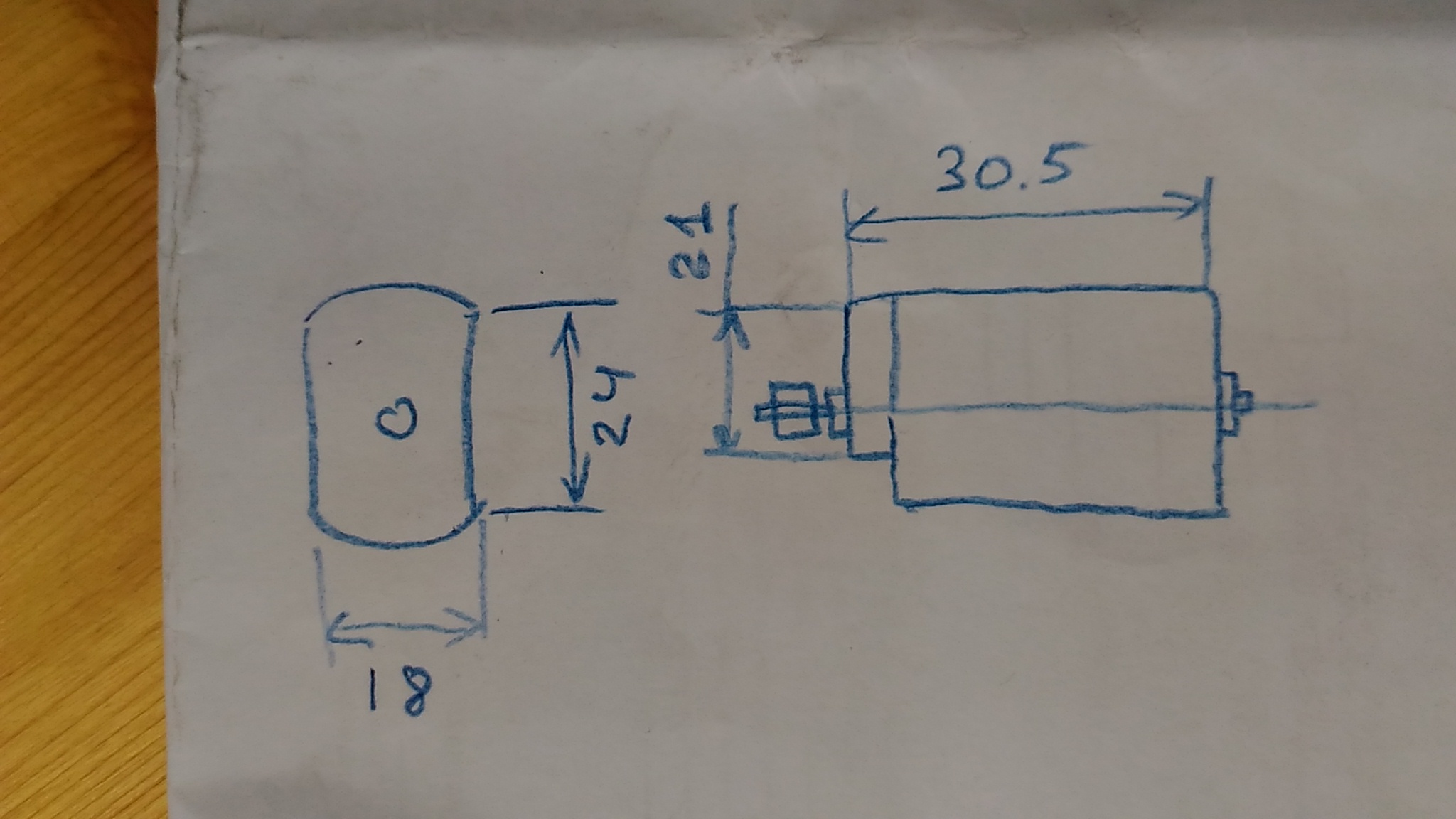

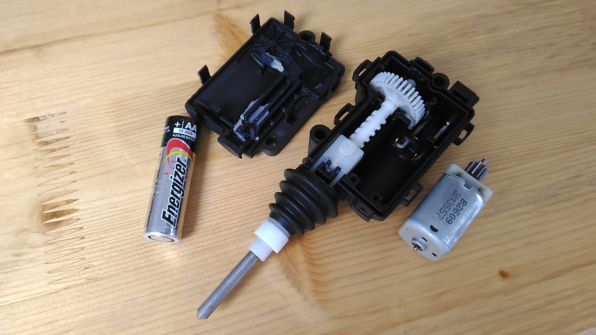

А вот и моторчик

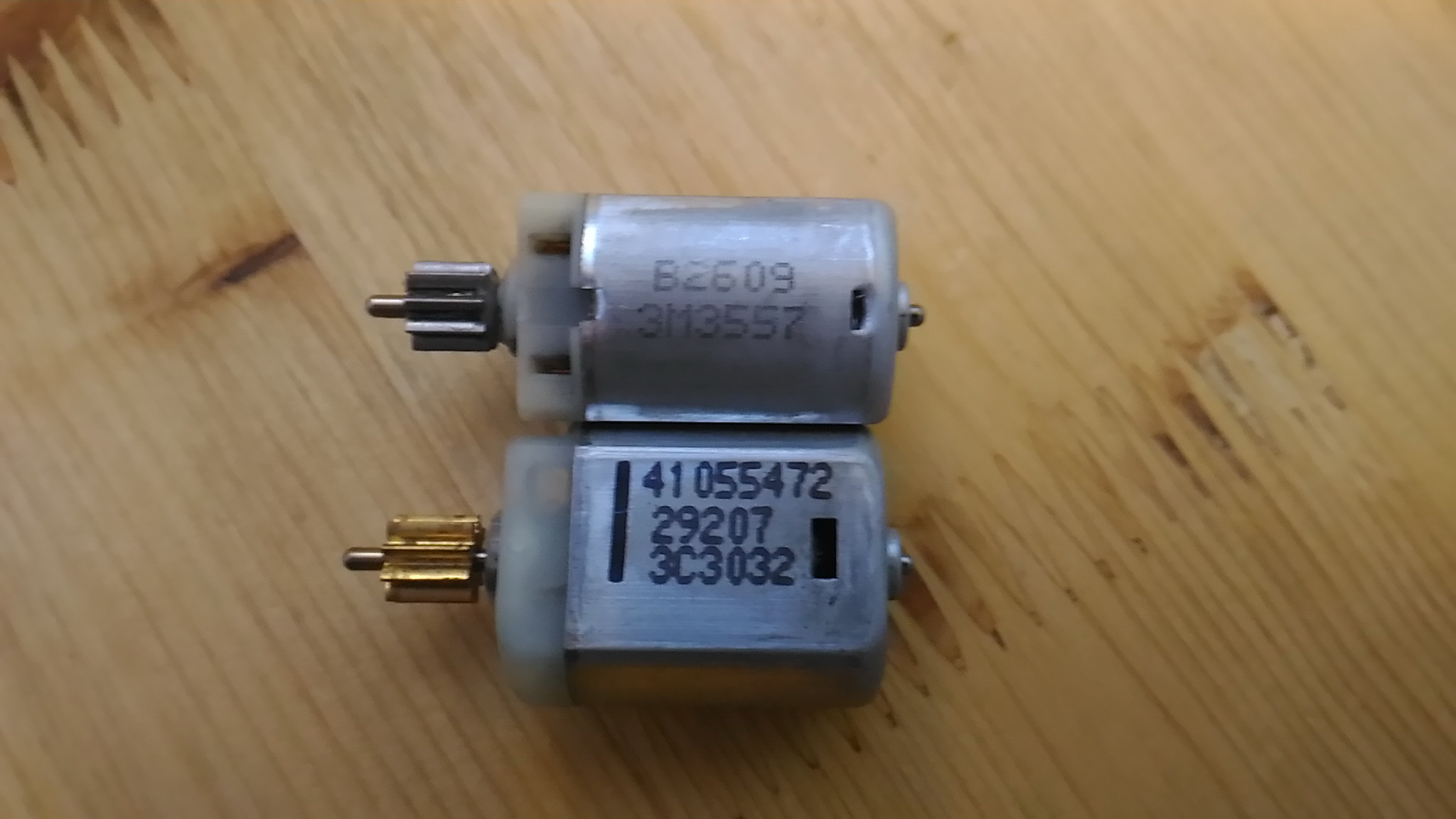

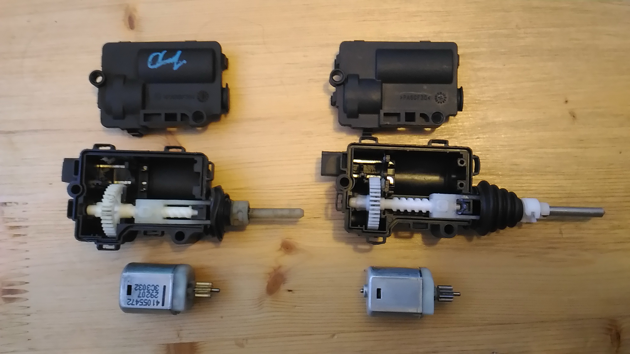

ха! а вот и решение... за 390 рублей.
случайно наткнулся на активатор замка крышки бака от Meriva, дык он в точности Наш
Когда забирал, на нем была бирка Corsa
в общем смотрите фотки... не отличить, ну разве что у него шток пластиковый и шестеренка "золотая"
по факту взял только мотор, т.к. присмотревшись заметил, что наш шток длиннее... ну и просто он железный
сразу у магазина подключил - всё щелкает!
будем надеяться, что поработает своё

а вот и фотки
