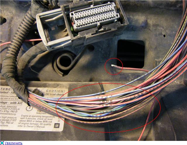

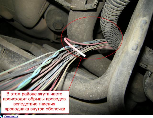

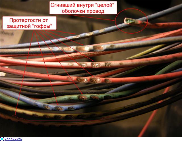

Здравствуйте! Помогите пожалуйста. В один прекрасный момент не завелась, после недолгих манипуляций выяснилось что нет питания на реле управления ЭБУ двигателя (реле К12 в предохранительном блоке под капотом), ещё после недолгой суеты стало понятно что питание на катушку управления реле (нога 86) + приходит, а вот необходимый для срабатывания реле "-" на 85 ноге отсутствует. Мнения специалистов о том откуда он приходит разнятся, может с того же ЭБУ, а может с замка зажигания.....а может и ещй откуда то. Схемы нет и найти пытались 3 человека-безуспешно. Сейчас намотал проволочку на 87 и 30 ноги реле, воткнул и езжу, при долгих стоянках реле вытаскиваю. Помогите, может знает кто Где делся этот минус, или может схемой кто поможет?

Проверьте целостность проводки, идущей к "мозгам" (в гофре под капотом)

Всем привет! xvovanx отдельное спасибо! Нашел! Слов, конечно нет, одни эмоции, как так то?
