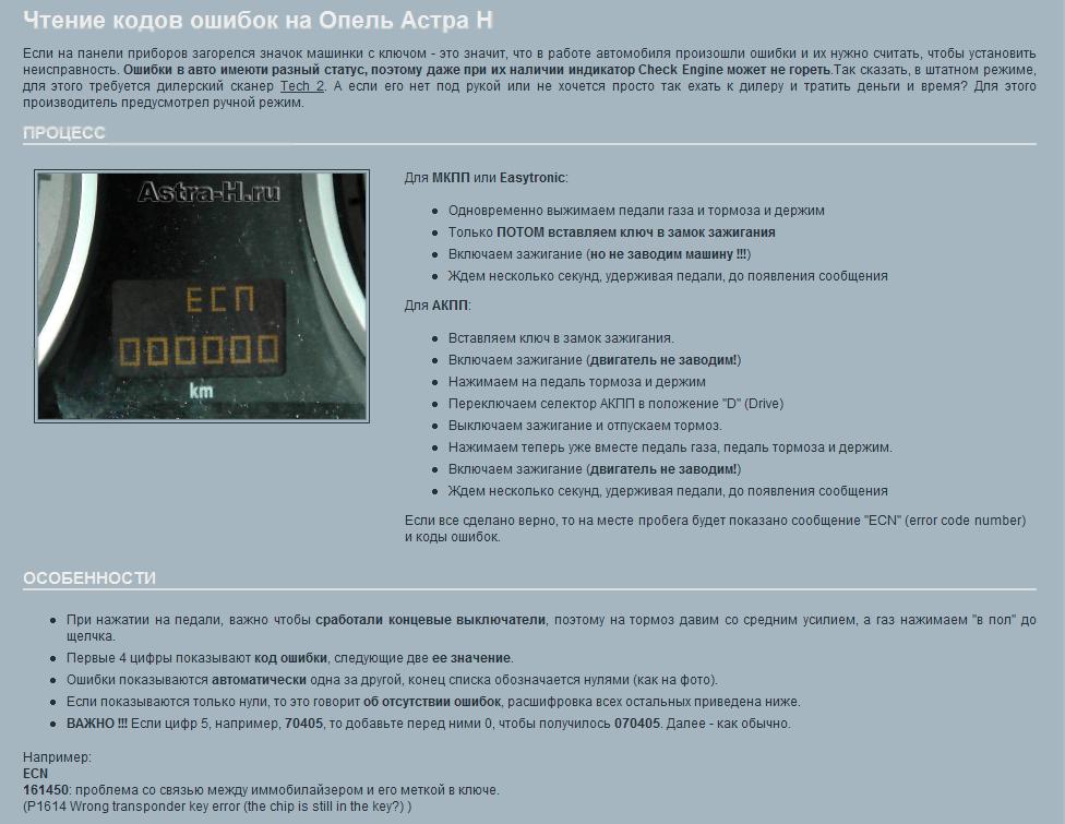

Ошибки можно считать самому без мастера с сервисе.
Название: Zafira B Check ERRORS.jpg
