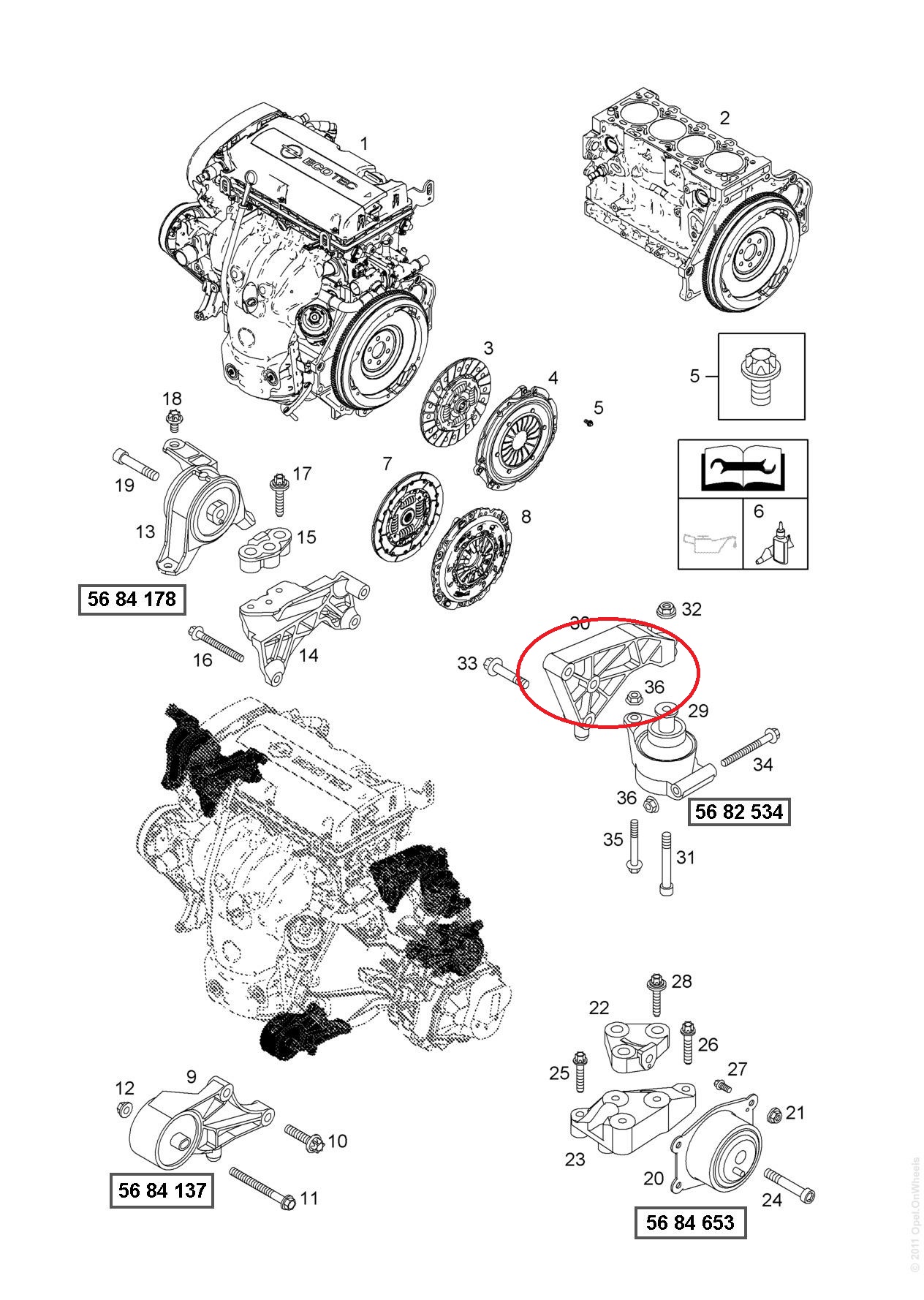

Старый 17.03.2013, 20:20   #14
Сегодня чуть пригрело, наконец собрался и залез под машину выяснить причину стука при движении назад. Проблема в лопнувшем кронштейне (трещину сразу и не заметил) опоры на заднюю подушку. Заказал и кронштейн и подушку, буду менять. Три остальные подушки выглядят отлично.
P.S. странно, что когда тепло стук пропадает. Полагаю, что три другие подушки становятся эластичнее и сглаживают удары.
Название: Poduwki Z18XER.jpg
