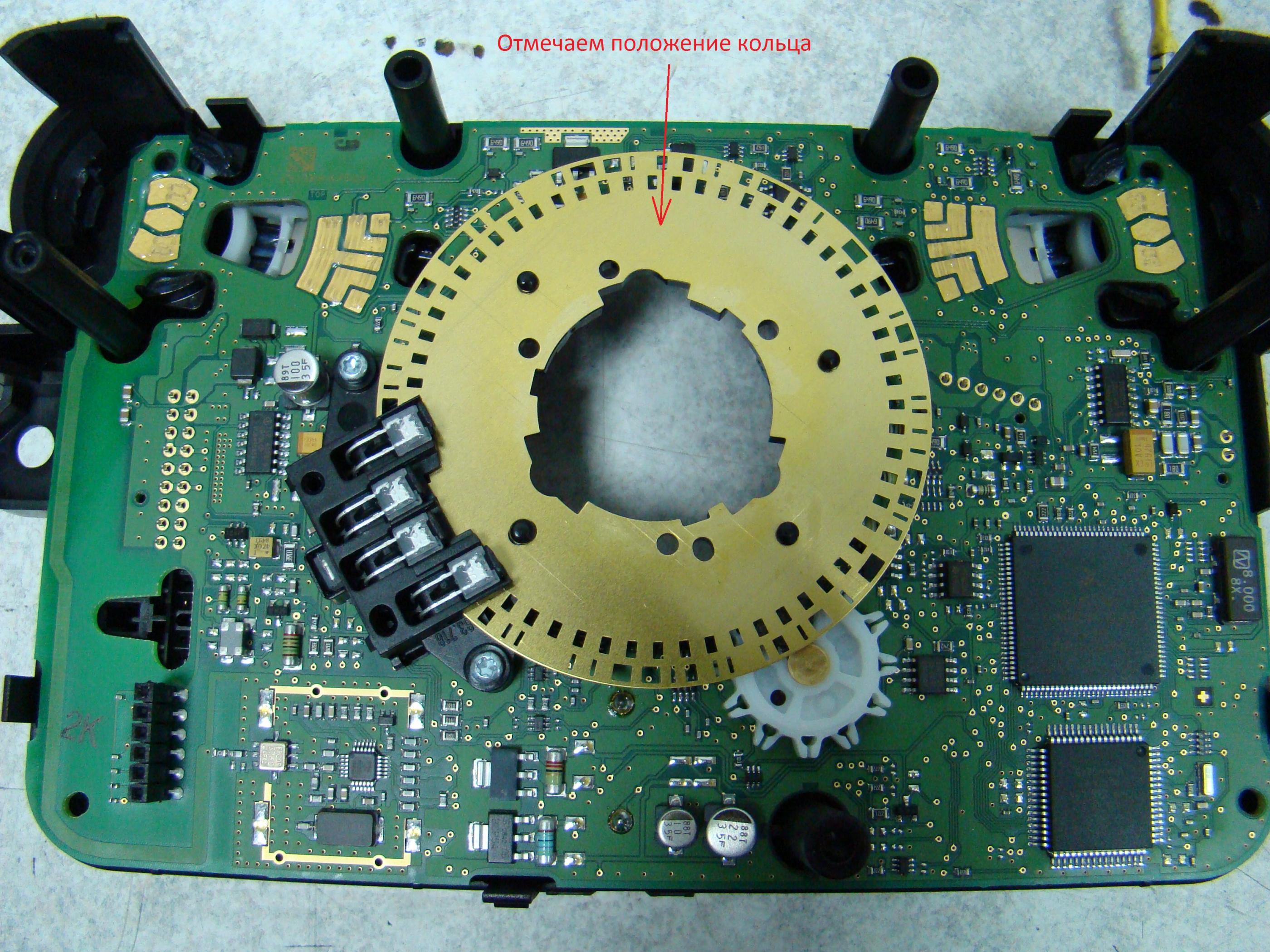

Старый 07.04.2013, 17:29   #16
Сам шлейф не паяется, он как и все шлейфы - токопроводящее напыление. Если излом недалеко от колодки (куда он втыкается), то можно его попытаться чуть укоротить и воткнуть по новой. Конечно, для профилактики пропаиваем контакты и самого модуля.
P.S. при разборе СИМа все записываем, фиксируем, фотографируем (не для форума, но и для форума конечно , а в первую очередь для себя, чтобы правилно собрать). Особое внимание на положение диска с отверстиями и колличество оборотов шлейфа

Старый 08.04.2013, 00:57   #17
Вес репутации: 4571
Ошибаешся,в данном случае шлейф-около десятка дорожек из медной фольги.Своими руками припаивал шлейф после обрыва,из-за того,что горе мастера после замены рейки не совместили правильно рейку и рулевую колонку.Шлейф стал короче где-то на 1 см.

По умолчанию Свершилось ЧУДО!!!
Всем,доброго вечера!!! Как и обещал, докладываю о своих изысканиях. Поменял с "вектры" блочек, он выполнял те-же функции, что и мой. Пришлось добираться до СИМ модуля (пропайка разъемов - эффект тот же). Потом обнаружил кросс-плату на самом руле (там еще и микрики клаксона). Пропаял их, и чудо свершилось, все работает как часы. Всем огромное спасибо за дельные советы, которые заставили идти по верному пути. С массой наилучших пожеланий и долголетия форуму и его активным участникам.
