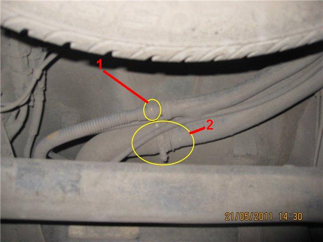

Шланги снять-- два хомута на баке отпустить...
И ещё отсоединить два цанговых разъема на бензомагистралях от насоса, ну и сам электро разъем конечно.
P.S. фотки с Б-шки, думаю, что у А-шки небольшая разница.
Название: Demontaz baka_1.JPG
ID:	967   Нажмите на изображение для увеличения
Название: Demontaz baka_3.JPG
ID:	968   Нажмите на изображение для увеличения
Название: Demontaz baka_5.JPG
