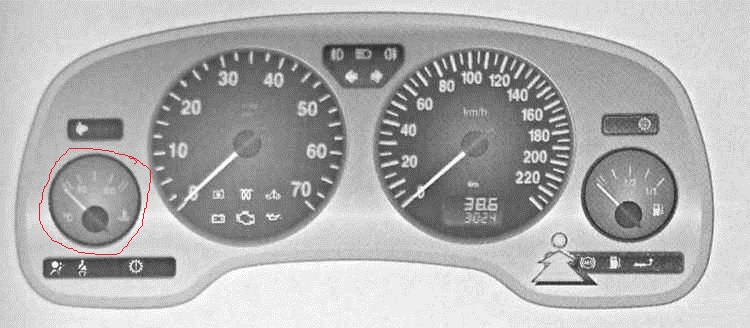

На машине: опель зафира, 2005г, 1,8л, на приборной панели не показывает Указатель температуры ОЖ. Точнее то, показывает, то нет, ранее с момента запуска двигателя через минуты начинал показывать, а с началом зимы, практически совсем перестал. Щас, на данный момент, может показывать, а может нет. Бывает вкл - выкл зажигание, а стрелка поднимается до уровня приблизит 80-90град. Заезжал к диагностику, сказал что сам датчик показывает норм - 74град на момент теста. Говорит что-то с самим прибором на панели и нужно разбирать панель, только боится что там можно что-то поломать...
Может кто-то сталкивался с такой проблемой? Что делать? Может забить на этот датчик? Или вовсе клеммы какие посмотреть? Жду советов бывалых...

Разбирать придётся! ЭТА БОЛЕЗНЬ ОТ НАШИХ ДОРОГ. Надо снять и пропаять дорожки на указателе. Была такая беда на Ауди-80.Тоже указатель жил своей жизнью. Сняли и пропаяли контакты всего щитка приборов. растрясло на кочках. И стало всё на свои места.

Спасибо за совет. Диагностик сказал нужно осталять машину на день и смотреть...
Я тут на днях лазил под капот и пошевелил провода, идущие к термостату, после этого или просто совпадение, указатель начал показывать в дороге, а может окружающая температура поднялась и он начал показывать...
Может быть такое, что от термостата зависит указатель или из-за температуры за окном(в смысле потеплело выше нуля)??
Опель Zafira A, 2005г, Z18XE, 110000км пробег.

Да запросто! Банальный окисел клеммы затчика. Сдерни клемму и воткни ее обратно.
