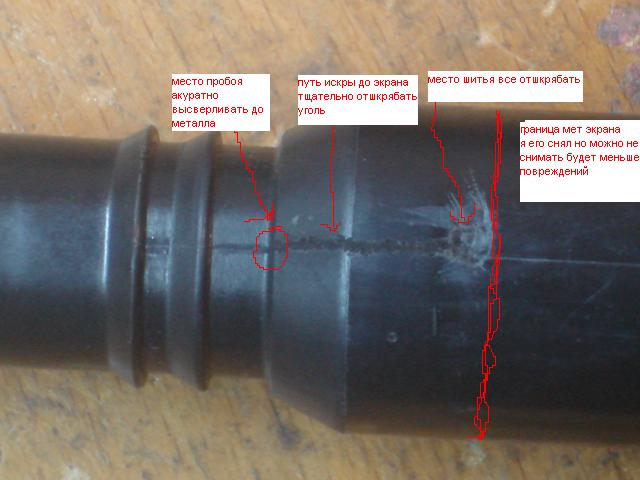

Сама резинка на свецу нигде случаем не прогорела, нет дорожки искрения?
Нет всё чисто! Сегодня пол дня форсунки мыли. А потом додумались-- компрессию померили---- результат 14.2 14.1 4.2 14.3 Всё встало на свои места сразу. ГБЦ снимать и смотреть причину.Возможно клапан подгорел.Сам цилиндр в норме потому что не сапунит и заводится хорошо.
