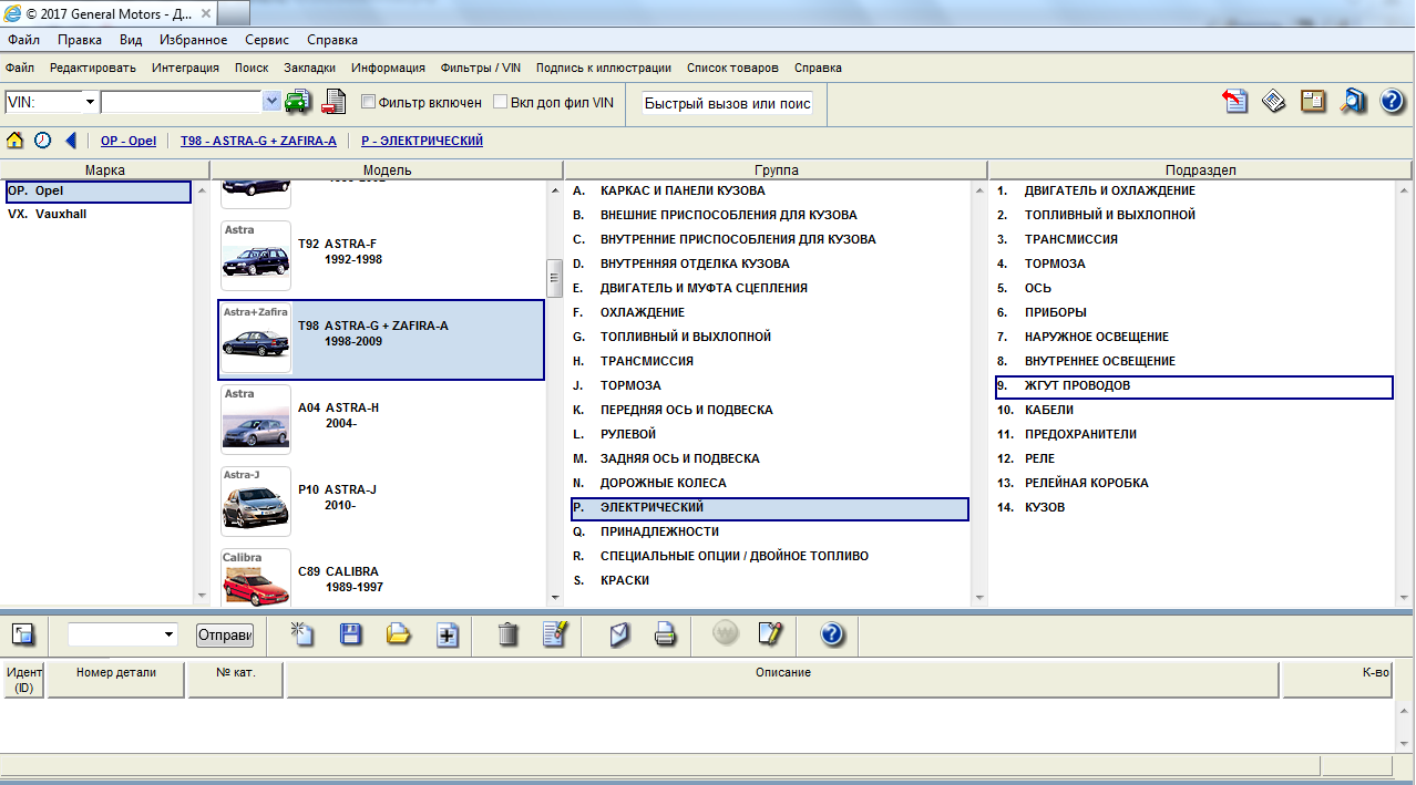

Доброго времени суток.
Проблема такая - есть ли где общая принципиальная схема Зафиры А?
Нужно найти есть ли в схеме место соединения либо пересечения проводов идущих к магнитоле и замкам дверей.
autokep вне форума   Ответить с цитированием
Старый 10.09.2017, 15:10   #28
Сообщение от autokep Посмотреть сообщение
Скачай и установи TIS2000, там есть всё и схемы и кабеля и места жгутов
