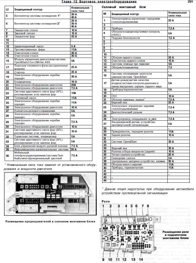

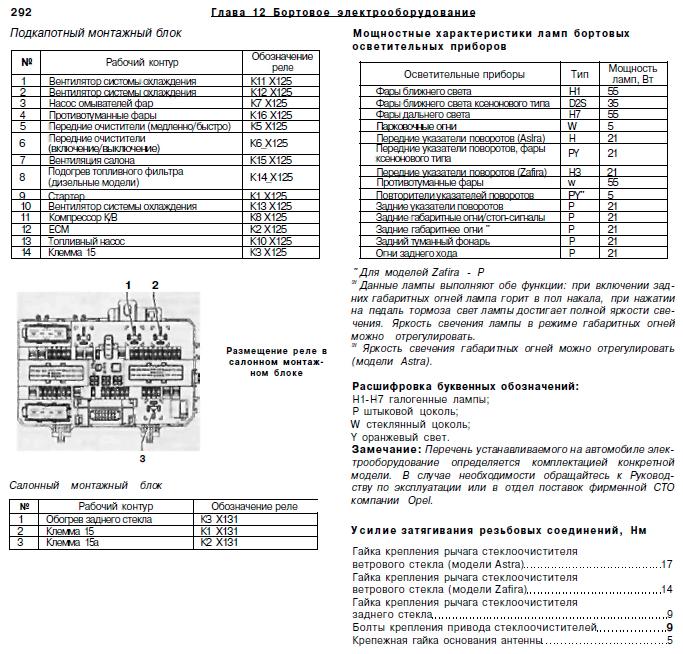

Здравствуйте! Купил Зафиру 1,8 МТ 2007 года. Не заводится. Вернее знал, что у неё какая-то проблема по двигателю. Провел самодиагностику, выдал коды 011014 и 012170. Расшифровал как Р0110 и Р0121. Подскажите параметры датчика температуры на впуске и как отрегулировать датчик положения дроссельной заслонки. (если я правильно понял) И ещё, пожалуйста, скажите где можно посмотреть схему реле и предохранителей монтажных блоков, а то книга по эксплуатации пока не пришла. Заранее спасибо!
Vladimi@ вне форума   Ответить с цитированием
Старый 16.04.2012, 22:32   #146
Вес репутации: 8095
Сообщение от Vladimi@ Посмотреть сообщение
... скажите где можно посмотреть схему реле и предохранителей монтажных блоков, а то книга по эксплуатации пока не пришла. Заранее спасибо!
Вот из мануала
