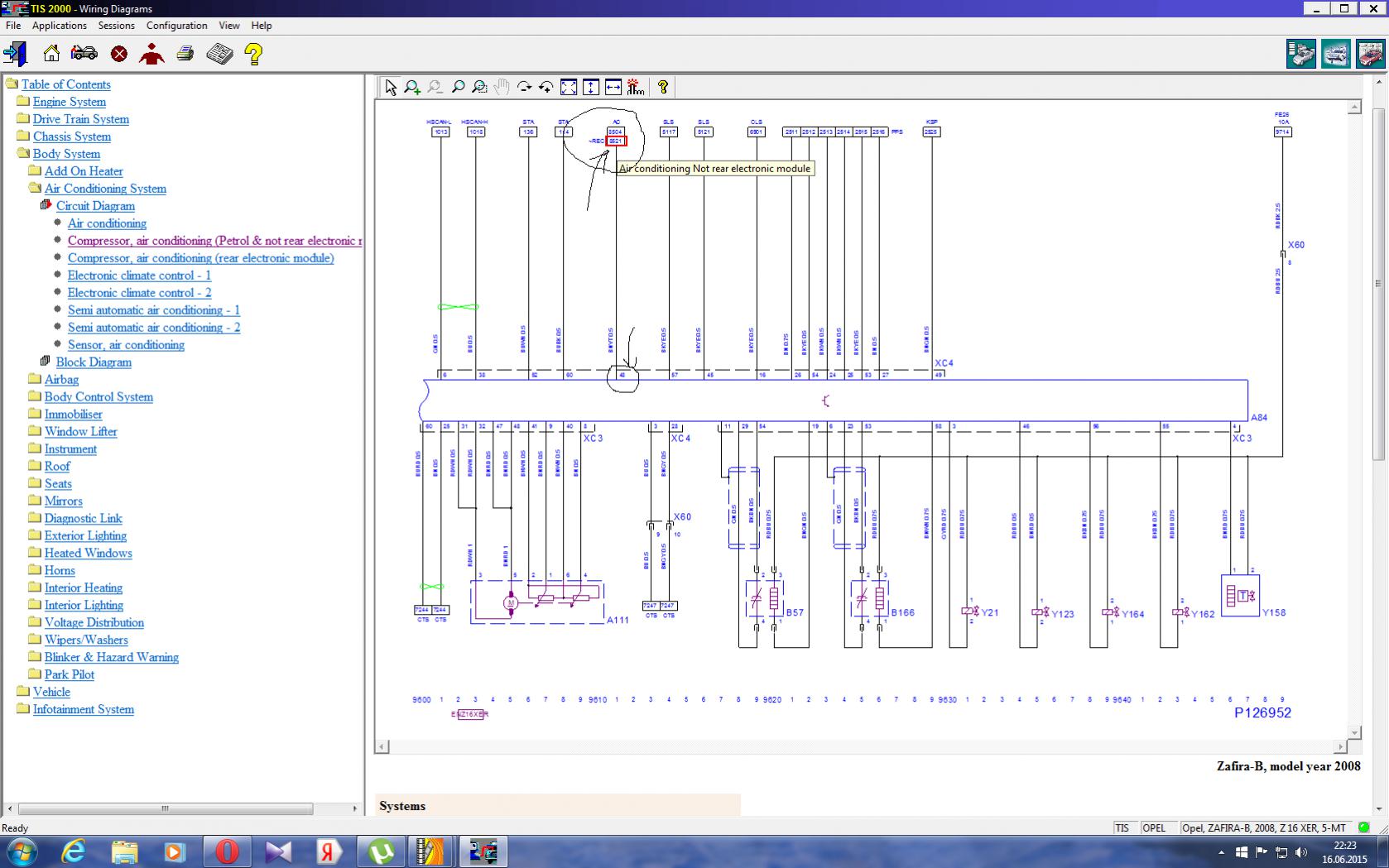

По умолчанию цепь кондиционера
помогите расшифровать. первая схема.
К8 Х125 это реле К11 на монтажной плате под капотом.
ситуация описана выше на несколько постов.
снимая (три болта торкса) монтажную плату - блоки контактов (жгуты проводов) ХЕ1, ХЕ2, ХЕ3
Описание контакта 14 на ХЕ1. что за четыре выхода. Я так понимаю на разные движки.
Что такое ВMVT05 (это марка/цвет провода) и 9611 в прямоугольнике Z16XER.
ПОхоже это провод положительный на муфту компрессора.
ПОмогите разобраться.
на контакт 85 на реле К11 почему то идет 4В, хотя, когда с аккума подаю на этот контакт минус - муфта начинает работать.

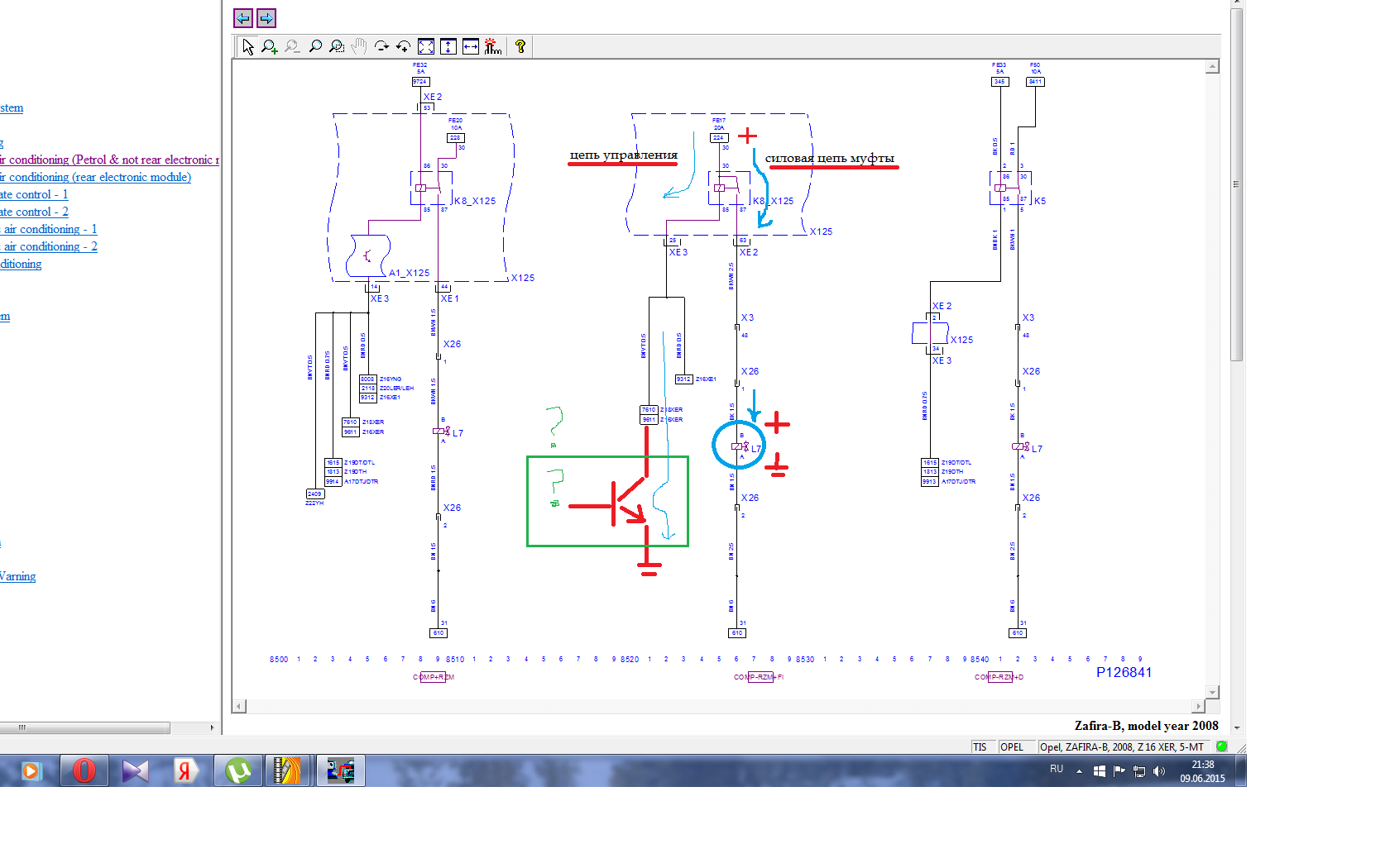

Старый 16.06.2015, 22:05   #57
Сообщение от boseni Посмотреть сообщение
помогите расшифровать. ...
Описание контакта 14 на ХЕ1. что за четыре выхода. Я так понимаю на разные движки....
Правильно понимаешь. Схема универсальна, т.е. общая на разные движки и комплектации. Ищешь свой движок, значит тот провод и есть твой (1 из 4). По комплектации: часть схемы слева - это с автоклиматом, посередине - с ручной крутилкой холода.
Что такое ВMVT05 (это марка/цвет провода) и 9611 в прямоугольнике Z16XER...
Точнее BNVT0.5- это коричневый провод (BrauN) с фиолетовой полосой (VioleT) и сечением 0.5mm2.
9611-номер клеммы/разъема. Если в проге на него навести пальчик и нажать, то прога укажет тебе второй конец этого разъема и его цепь.
Неправильный ход мыслей. Муфта будет L7. У тебя сверху по схеме на реле подается 12В через предохранитель. Так. Нижний контакт от реле (разъем 9611) должен чем-то коммутироваться на корпус, чтоб реле сработало и включило муфту. Вот это чем происходит коммутация на ноль у тебя и неисправна -приоткрывается ключ на транзисторе, но не до конца, а лишь наполовину, поэтому на нижнем контакте реле не ноль, а 4 вольта и оно не включается. Ищи по схеме второй конец разъема 9611 и смотри чем там происходит коммутация на ноль. Боюсь, что там будут мозги с транзистором на ноль, а они и не включают. Так рассуждаем дальше. Допустим мозги не включают по какой-то причине. Но тогда они бы вообще блокировали ключ на транзисторе и на реле было бы 11-11,5В. Раз мы имеем 4 вольта, то выходит, что мозги пытаются включить реле, но либо они неисправны, либо сильно окислен контакт дальше на землю на котором и падает 4 вольта. Вообщем ищем по схеме вторую часть разъема 9611 и проверяем коммутацию на корпус цепи управления

Старый 17.06.2015, 10:21   #59
...может все таки обрыв или замыкание. ...
Был бы обрыв, то на конт.85 у реле было бы 12В, а не 4В. Либо что-то замыкает, либо плохой ноль и недовключается реле.
...а как там в салоне кнопка вкл. кондиционера по схеме идет?
может есть смысл там контакты посмотреть... маловероятно - кнопка ч/з мозги идет
Там простой микрик дающий импульс вкл/выкл на мозги. Лампочка то загорается, значит исправен.
Так. Сделай манипуляции и замеры для далнейших умозаключений.
1. Замерь напругу на нижнем по схеме конт.85 релюхи при вкл и выкл. кнопке снежинка (можно для замера обмотать провод вокруг ноги релюхи и воткнуть вместе с проводом, но аккуратно-не замкни конец провода на корпус!)
2. Замерь тоже самое (на нижнем по схеме конт.85 релюхи при вкл и выкл. кнопке снежинка) но без воткнутой релюхи.
