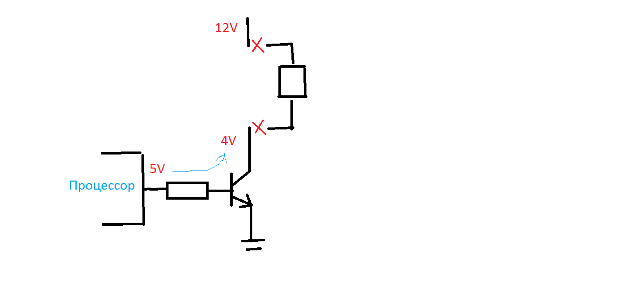

1. с реле на 85 ноге при вкл. и вкл. снежинка 13,94В и 13,99В
2. без реле при вкл. 6,15В при выкл. 5,62В.
это я замыкаю на минус аккума, правильно со включенным двигателем? я плохо работаю с тестером. физика была давно)

Всё банально! Я думал, что у тебя с реле 4В. Если с установленным реле у тебя 14В, то мозги вообще и не пытаются включить реле. А 4В мы получаем в разорванной цепи как наводку с базы на колектор транзистора мозгов. Можешь дальше и не копать в этом направлении. Думай почему мозги не включают и блокируют включение как таковое. Ищи OP-COM и проверяй им давление фреона и работу датчиков (может у тебя скажем не работает датчик температуры и мозги при минусе не включат кондей).
P.S. подгибание пружинки реле, в данном случае, тебе абсолютно не поможет - на реле (установленном) у тебя вообще нет напруги включения (один контакт будет 14,2В (аккум.), другой 13,94В = 0,26В)

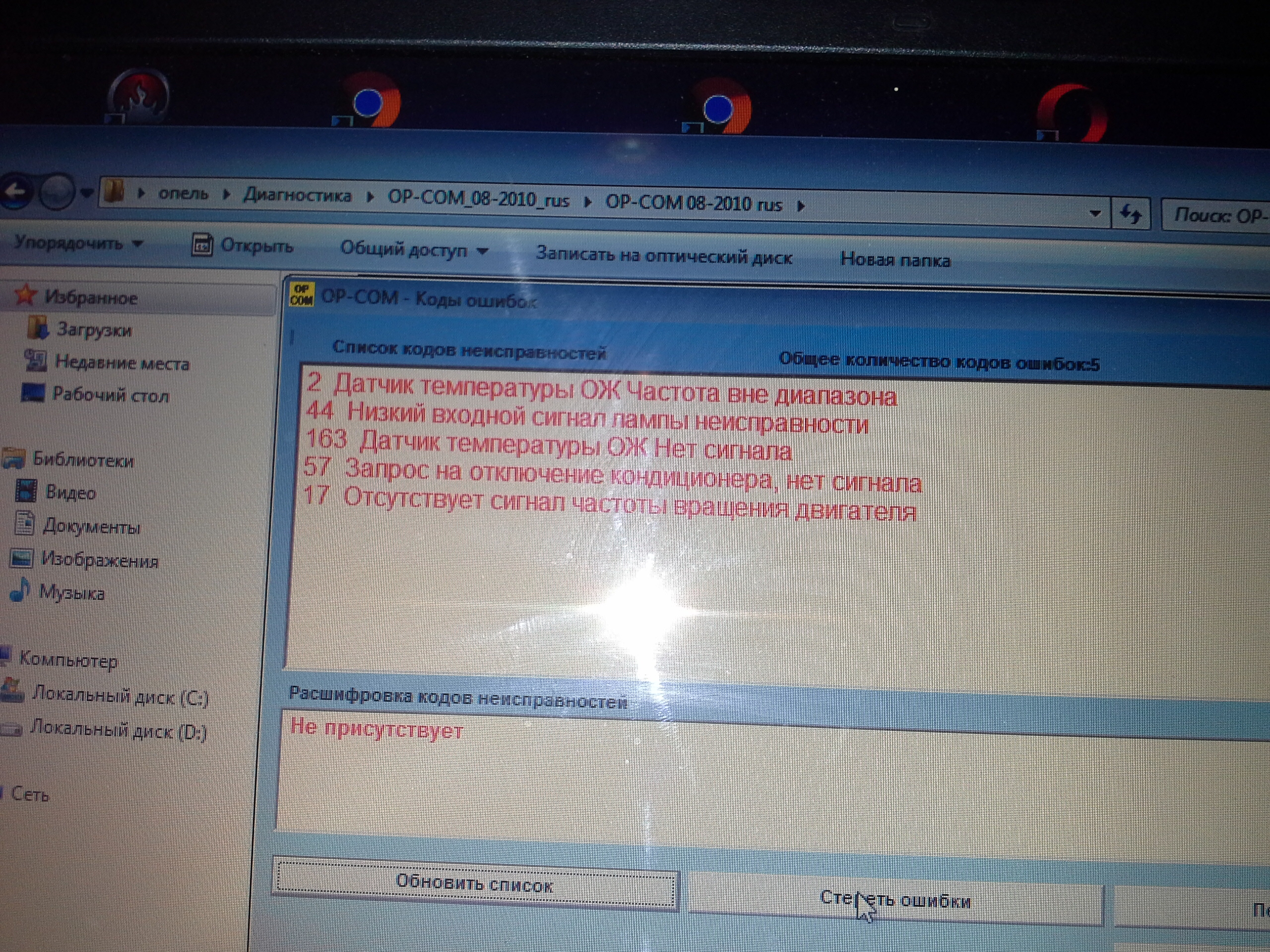

000970
001463
001161
212052
212006
480006 такие ошибки
расшифровку смотрел, да так и не понял ничего.

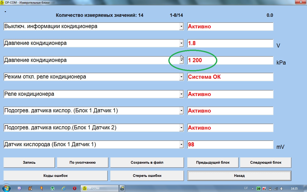

Давление можно посмотреть OP-COMом. У меня на первой фотке конд. выключен (460 kPa), на второй- после включения (560 kPa), на третьей- через время 5 мин.(у других Зафир бывает до 1600). Холодит нормально.
Какая у тебя программа для опкома? Я прсмотрел твои показания думаю проверю и я своим опкомом.А не у меня такого нет.Вот я сфоткал на планшет свои показания.В kpa у меня вообще ничего нет.Если можно скинь ссылочку на драйвер для прграммы опкома.Дело в том что у меня нет +на разъёме компрессора. И ошибки какието повылазили .Способом тыка пробовал давление,пшикает и хорошо пшикает.Короче где рыть не знаю.
