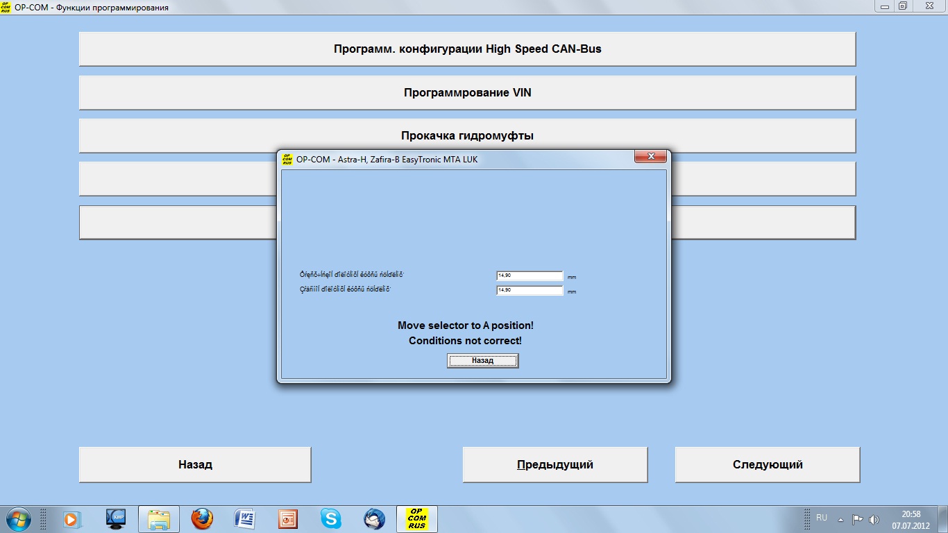

Да делал.Все ну очень просто.Включил и смотри все само делается.Разницы я не ощутил.Делал на холодном сцеплении завтра попробую на прогретом.Не удобно одно нет ноутбука пользуюсь домашним компом при помощи 5 м кабеля.Обучение коробки так не сделать там надо давить педаль тормоза.А может уже щеткам край?Все молчат такое ощущение такое только у маеня хотя когда смотрел машины у многих был похожий шум.
У меня написал вот это:
И как изначально нужно коробку ставить? Тормоз держать нажатым? В положение нейтраль или авто?

14,5 это начало, а потом оно упало на 9 и дальше не помню, там так мелко.
