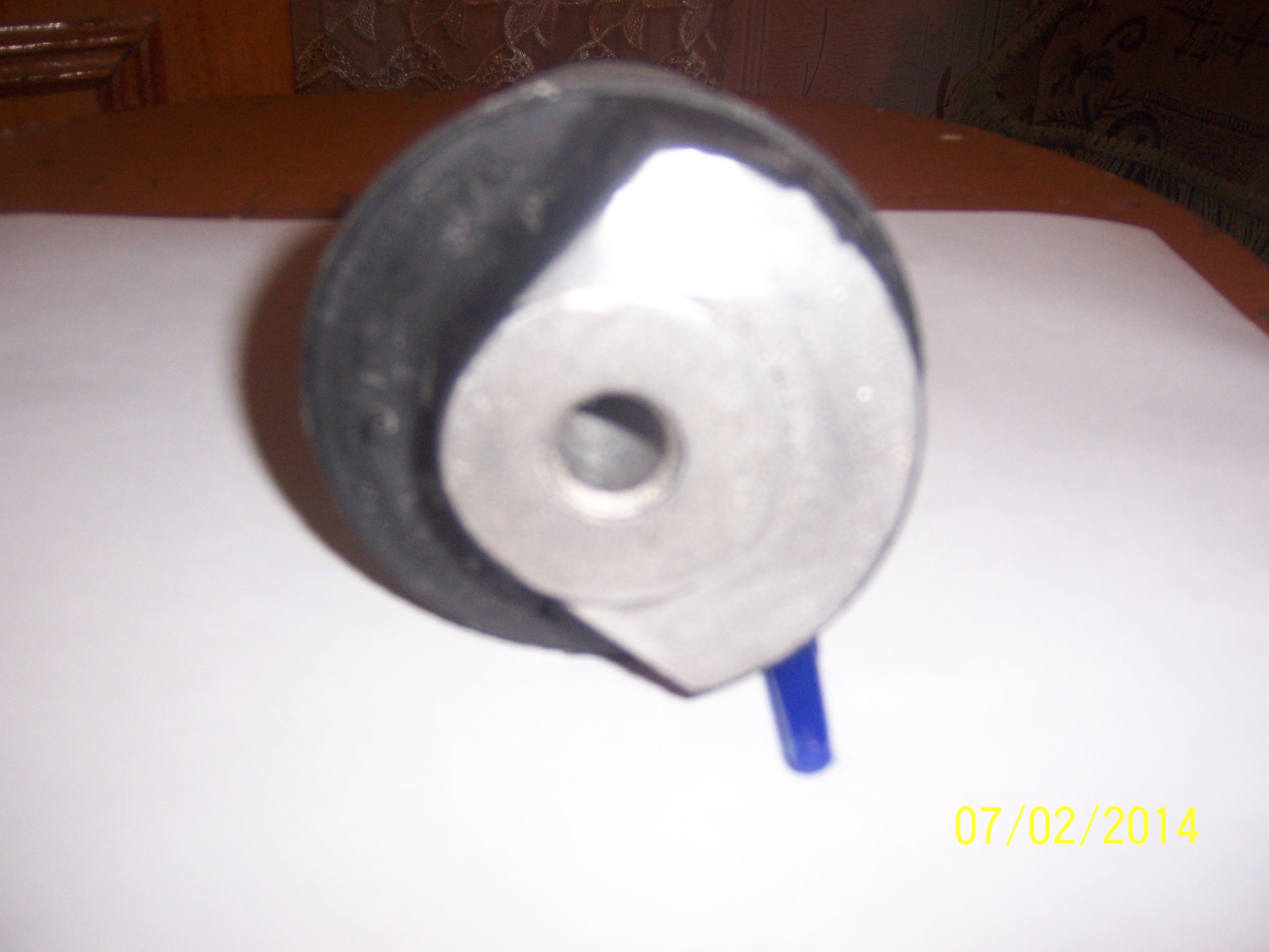

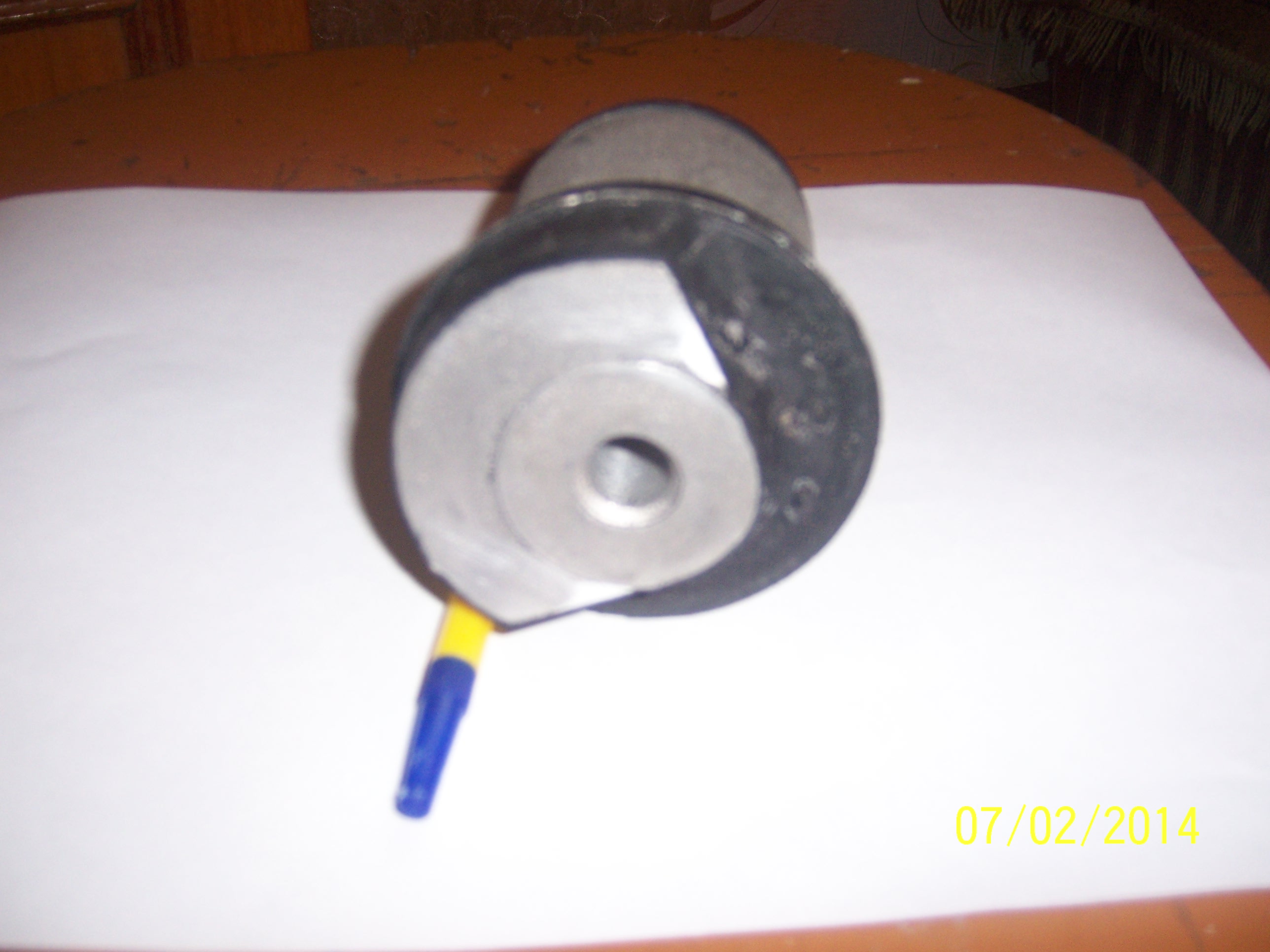

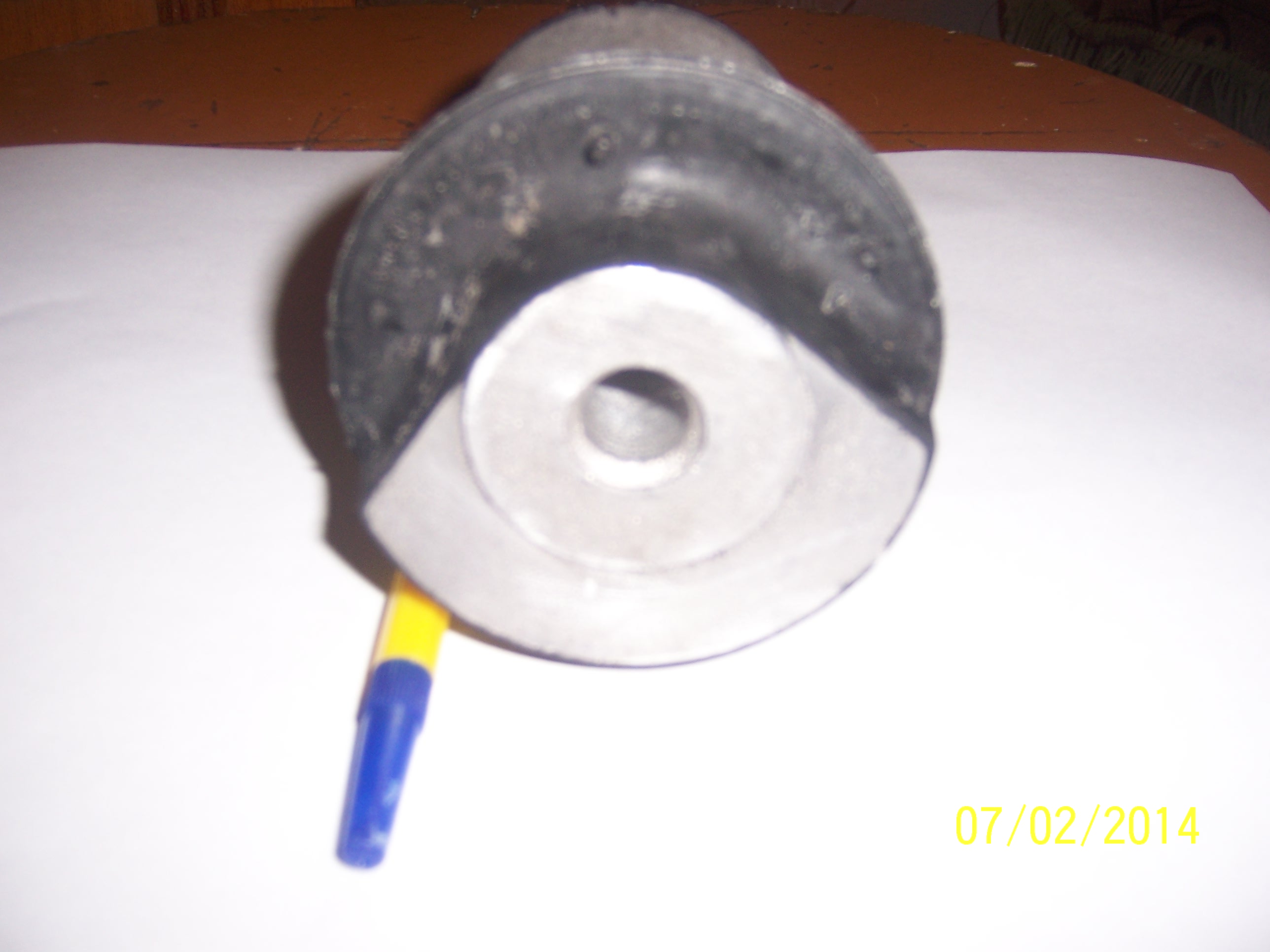

Решил поменять задние сайленты на балке.Были вот такие-- как их ставить? В каком положении сайлент должен быть.Стоят сплошная резина и шайба а эти какието урезанные хотя по номеру в каталоге идут как аналог оригинала. И по размерам подходят.

Такие на Зафире-Б стоят.Правильный или 1 или 3 вариант,завтра у себя гляну-скажу точно.

Вот это спасибо за инфу! Посмотрел и всё встало на свои места.Примерно так я себе и представлял эту конструкцию пресса.Теперь ясно с чего начать.

Материал посмотрел -- одно не ясно на сайлетблоках что купил кольца пластиковые стоят как ограничители.Возможно на Б-шке короче сайлентблок?
