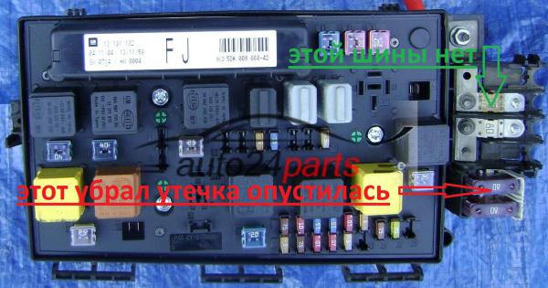

Восклицание УТЕЧКА -0.75А АКБ ПОМОГИТЕ
У меня проблема с акб утечка большая 740-750 миллиампер, в бардачке лампочка гаснет проверить можно просто положив туда телефон с включенной видеозаписью а потом просмотреть запись предохранители под капотом и в багажнике вытаскивал релюшки тоже снимал изменений нет помогите что еще моет так высасывать акб
Зафира Б 1.8 2006г.

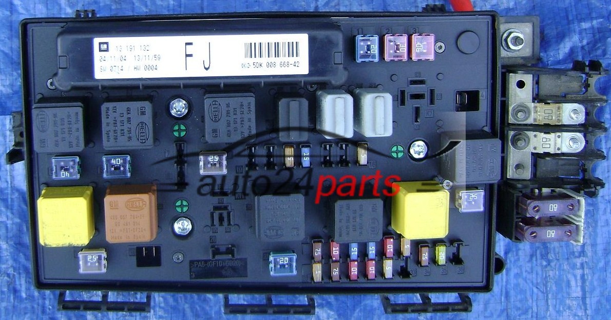

...а что за мощные на 80А и где они стоят и на что идут

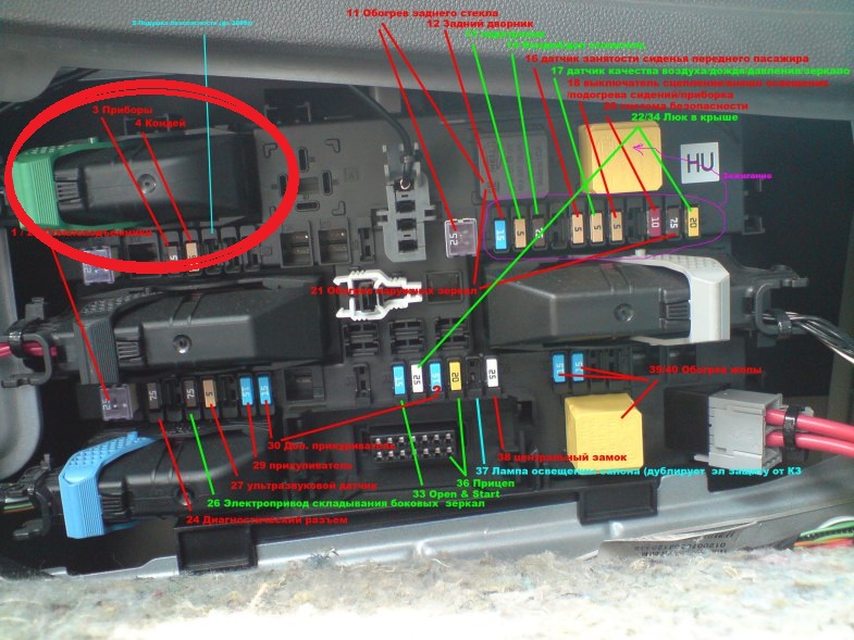

Стоят под крышкой чуть выше блока предов. Идут на силовые устройства: стартер, генератор(?), силовая коса в задний блок, вообщем по схеме надо смотреть.
ID:	1027   Нажмите на изображение для увеличения

последовал твоему совету утечка спала до 100мА при вынимании предохранителя еще бы узнать на что через него идет машина завелась лампочки все горят как положено, радио работает,изя включается, штатная и не штатная сигналка работает, автозапуск с не штатной тоже работает, задние лампочки тоже все работают, БК в тестовом показывает зарядку 14.5; 14.7 это сразу после запуска двигателя схему бы найти посмотреть на что уходит этот пред

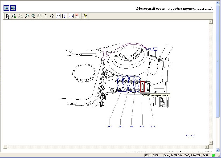

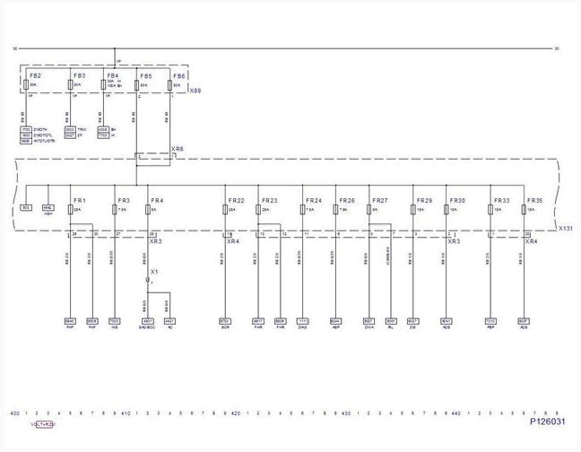

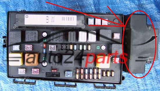

Лови данные из TIS2000 (очень полезная вещь, правда приходится устанавливать её только на виртуальную XP). У тебя маленькие 80А два в паралель уходят на задний блок REC. Там впервую очередь глянь верхний-левый разъем блока REC, по нему (если нет петли проводов вниз) любит водичка стекать в сам блок . Ну и конечно же смотрим гофры дверей на излом проводов, т.к. центральный замок запитан из заднего блока предов.
ID:	1029   Нажмите на изображение для увеличения
ID:	1030   Нажмите на изображение для увеличения
ID:	1031   Нажмите на изображение для увеличения

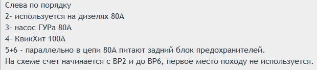

Читай внимательно сообщения. Два преда (один из которых ты выдернул) включены паралельно (5+6). Весь ток пошел по второму преду. Два нужны в случае полной одновременной нагрузки- ну скажем подключен прицеп и у него горит свет, включены все попогрейки, пассажиры счелкают замками и одновременно двигают замерзшими стеклами, все курят от прикуривателей и ...доламывают машину .
P.S. думаю что два провода в параллель протянуты в целях безопасности - в случае аварии (если машину помяло и один провод перебит), центральный замок открывается по второму.
