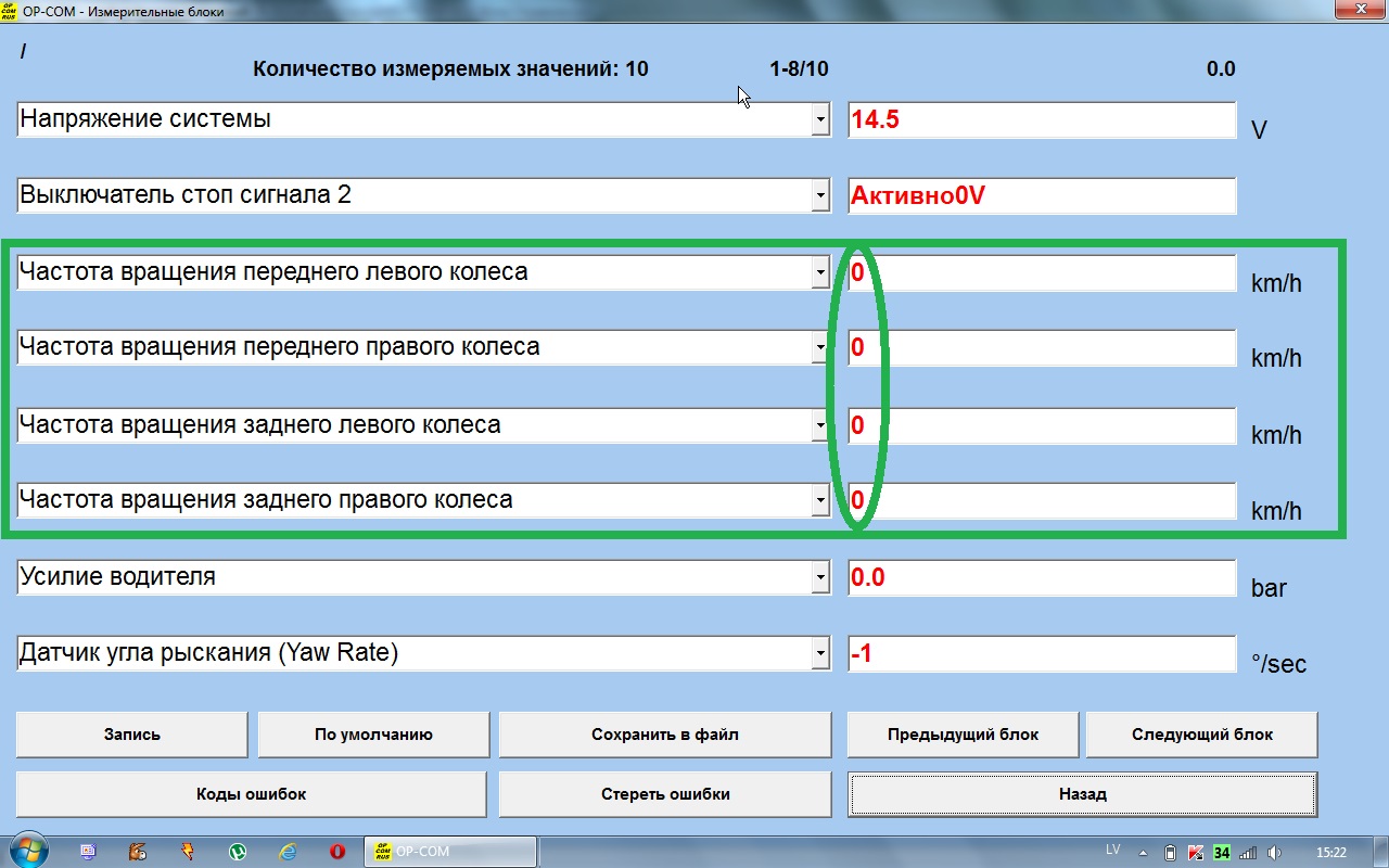

Если ошибка АБС выскочила, то пропадет она не сразу после подключении хорошей ступицы, а после проезда некоторого расстояния при скорости 20-30км/ч и анализа сигналов со всех датчиков. Попробовать сбросить прибором ошибку и потом уже посмотреть. А еще лучше обзавестись приборчиком на все случаи жизни OP-COM (крайне полезная штучка за смешные деньги 30-40$) и с подвешенными колесами проверить, что же всетаки идет от датчиков

Не спец я конечно, но ковыряюсь с со своим abs уже почти месяц. Наверно всетки надо процесс определения неисправности разбить на этапы, а именно определится с исправностью в первую очередь датчиков (замер сопротивления на обрыв, замыкание датчик имеет сопротивление около 1,5 кОм ), далее конечно проводка, а затем уже блок. Но при наличии OP-COMа я думаю проще посмотреть считывание скорости датчиками (скриншот выше моего предидущего сообщения) и сразу убить несколько зайцев. При исправности датчиков и проводки остается только сам блок ABS. Я так понимаю, что про неисправность самого блока прога OP-COMA ничего несообщит. Но это только мои догадки, но если бы было по другому то наверно мне бы спец показал на компе мою неисправность блока, но ограничились только отсутствием датчика правого переднего колеса. Жду звонка мастера и надеюсь, что он сможет мне помочь, хотя блок это сложно-мудреное изделие и ни каких гарантий.
