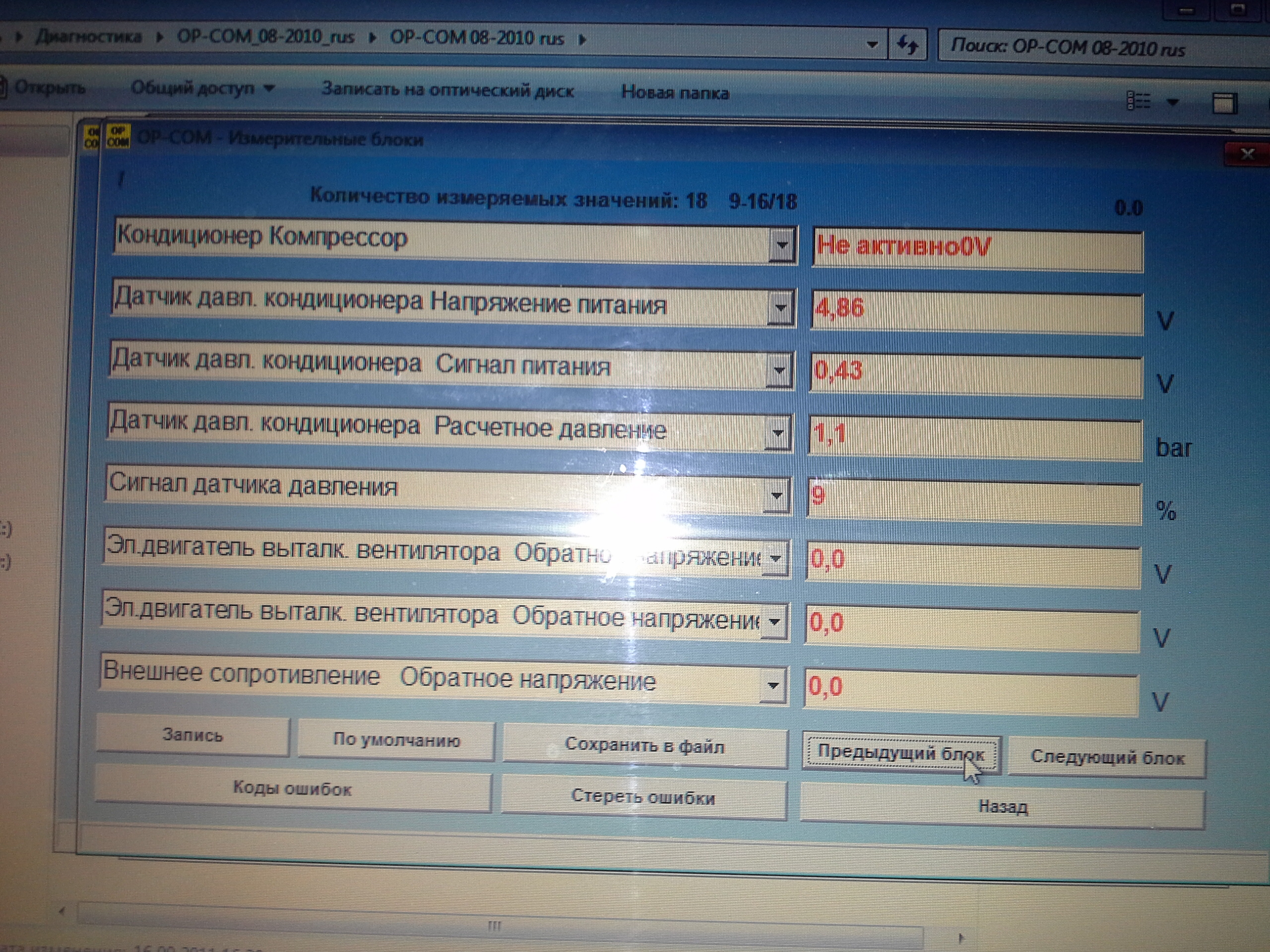

Давление можно посмотреть OP-COMом. У меня на первой фотке конд. выключен (460 kPa), на второй- после включения (560 kPa), на третьей- через время 5 мин.(у других Зафир бывает до 1600). Холодит нормально.
Какая у тебя программа для опкома? Я прсмотрел твои показания думаю проверю и я своим опкомом.А не у меня такого нет.Вот я сфоткал на планшет свои показания.В kpa у меня вообще ничего нет.Если можно скинь ссылочку на драйвер для прграммы опкома.Дело в том что у меня нет +на разъёме компрессора. И ошибки какието повылазили .Способом тыка пробовал давление,пшикает и хорошо пшикает.Короче где рыть не знаю.
